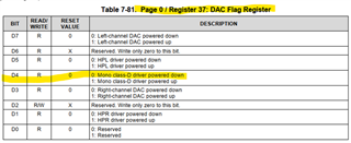

我想确认的是、当输出断电时、D 类输出为高阻抗(页0、下面突出显示的寄存器37)。 由于 D 类放大器是半桥输出、且低于输出规格的泄漏电流非常低、因此我认为它肯定处于高阻抗状态、但我想确保这一点。
凯文
    尊敬的 Kevin:
    是的、驱动器在断电时处于高阻态。
    J·麦克弗森
