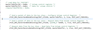

    大家好,我要与 TAS5720A- Q1EVM 电路板通信。 MCLK、SCLK、LRCK、SDIN 引脚功能未实现。
    我只想 使用控制器的 I2C 引脚与 TAS5720 EVM 板进行通信。
    TAS5720地址 为0x6C。 我正在发送写入音量命令、但从 EVM 获得 NACK (软件中的第一条命令)。
    请查看下面的快照。
    我的 I2S 时钟 为100kHz。
    要将 EVM 用作软件控制、是否需要进行任何配置?
    如果您在第一个 NACK 之后执行第二个 I2C 命令、您会看到相同的行为
    路易斯
    是,在执行第二个命令后观察到相同的行为。 NACK。
    请检查下面的代码快照
    注意:我刚刚将 TAS5720的 SDA、SCL、3.3V 和 GND 连接到我的控制器。
    尊敬的 Rahul:
    如果将 I2C 地址配置为0x6D、您会看到相同的问题。
    路易斯
    是的、同样的问题。 我尝试从器件地址0x6D (拉至高电平 ADR)、并将从器件地址0x6C 拉至低电平。

    您好,Luis mu I2C 通信问题已解决。 现在我收到了 TAS5720A- Q1EVM 板的 ACK。 i2c 拉电流中出现问题。
