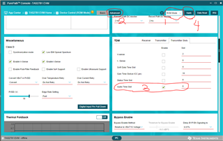

我们想回顾回送信号、但发现了这里的问题。
我们发现"音频输入"信号电平与输入信号不同-24dB、"音频输出"信号电平始终 保持在-9dB、直到我们将输入增至-16dB、  "音频输出"信号 电平变为-10dB。
内部是否有增益限制(音频输入和音频输出信号)? 我们如何才能释放限制?
是否应该期望数字输入=数字输出而没有任何 SmartAmp、EQ 和 DRC?

    您好、Simon、
    是的、扬声器保护应用-9dB 增益听起来很合理。 您是否从音量控制、EQ 或 DRC 扩展应用了正增益?
    当输入音频=音频输入=音频输出时、无法同时传输"音频输入"和"音频输出"。 但是、当器件 DSP 被禁用时、可以传输未处理的音频数据。
    为此、您需要使用"Device Control"面板。 选择要处于 ROM 模式的器件、进入"高级模式"、然后将发送器配置为在插槽0中包含音频数据、然后按"应用"
    亚瑟

    您好,先生
    这是默认测量值、如下所示(左侧)。 使用默认设置时、我确实测量了-30dB、但数据中存在一些损耗。
    因此我将发送器偏移从1更改为0、数据正常(右侧)、级别为-24dB。 您可以确认一下吗?
    您好、Simon、
    这对我来说确实很合理。 1位移位相当于6dB。 本质上、通过将 TX 偏移设置为0位、电平将增加6dB。 不过、它确实看起来某些数据被丢弃、
