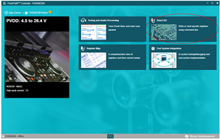

    感谢您的快速响应! 即使客户未更改 EQ/DRC、TAS5822仍会保护事件。 请问我们如何检查寄存器0x70和0x74? 对此、您有何指导方针?
    再次感谢。
    你好、 欧内斯特。
    您可以使用 Direct I2C 函数读取寄存器:
    然后键入以下代码:
    W 58 00 00 00
    W 58 7f 00
    W 58 00 00 #输入 book0 page0
    R 58 70 05 #read 寄存器0x70、0x71、0x72、0x73、0x74
    最后、单击"执行"
