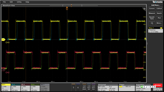

如何检查逐步淘汰设置是否从硬件端起作用? 我们是否可以通过输出的 PWM 波形来检查它? 如以下所示、我测量了 CH2和 CH3 PWM 波形、如何知道 是否可以设置出相? 谢谢!
    相位设置针对通道间的 PWM 相位。  这不会改变音频信号相位。  您可以使用示波器轻松地测量此情况、并在 x 表示通道的位置测量 OutxP 引脚。

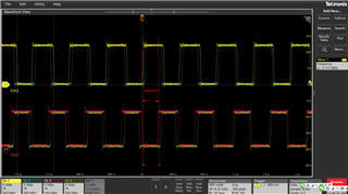

    感谢您的回复! 我还不是很清楚这一点、正如我用红线标记的下面的波形所示、这意味着不同通道之间的相位偏移? 谢谢!
    是的、您看的是正确的。
