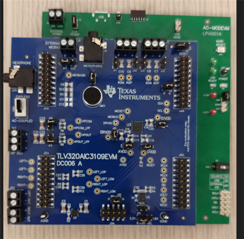

我们已订购并收到评估板 TLV320AIC3109EVM-K。
此评估板的 TI 用户指南涉及两个 供应器件:TLV320AIC3109EVM 和 USB-MODEVM 接口板。 最后、我们使用的是 AC-MODEVM (LPA001A)板、而不是 USB-MODEVM。
EVM 不与 PC 通信
请及时提供帮助。

    为了说明、 USB-MODEVM 接口板已停产、并且正在由 AC-MODEVM (LPA001A)更换。 这些文档 往往会滞后到所有 USB-MODEVM 的存货耗尽。  AC-MODEVM (LPA001A)+ AIC3109EVM 组合正确。
    首先、我们检查 EVM 套件是否处于开箱即用状态正确。 请在插入 EVM 后发送电路板图片和器件管理器的屏幕截图。

    Andrew、您好!
    请查看附件:

    尊敬的 Mark:
    感谢您的电路板图片。
    根据图片、它看起来是正确的。 我继续评论。 请告诉我您正在使用哪个版本的 Windows。

    EVM 上的所有内容看起来都处于正确的初始状态、并且操作系统似乎正在识别 EVM。  您能否与插入的器件分享更清晰的画面? 我想看看状态 LED 是否亮起。
    通过"EVM 不与 PC 通信"、您是指 GUI 不会连接、还是其他问题?

    Andrew、您好!
    预设模式(快速启动)不起作用。 当选择预设模式或通过 CLI 写入寄存器时、刷新后、所有寄存器上的寄存器始终显示为0。

    尊敬的 Mark:
    由于 GUI 显示"总线错误"指示灯、这意味着 I2C 写入未被确认。
    我建议监控 EVM 上的 I2C 总线、以查看数据包是否得到确认。
    此外、请将 J4跳线安装到 IOVDD - 3.3V 位置。
    此致!
    安德鲁
    Andrew、您好!
    在 J4到3V3的连接后、电路板正在工作、我们可以在耳机上听到 WAV 文件。
