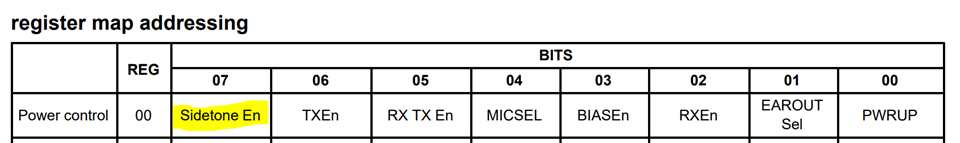

    尊敬的 pdjuandi:
    Q1:此位启用/禁用侧音。
    是否可以通过设置功率控制寄存器中的侧音使能位来禁用侧音功能?
    根据数据表、当 PWRUPSEL = 1 (默认模式)时、侧音使能位= 1 (侧音静音)。
    此外、鉴于"将 PCM 编解码器用作通用 PCM 编解码器"、它指出已启用侧音、增益=-12dB。
    基于此、我们担心无法禁用功能本身、只有静音=-12dB。
    Q2:通过输出模块控制 DTMF。
    要禁用 DTMF 音调功能、REG (04)和(05)中的所有位必须设置为"0"。 我的理解是否正确?

    问题1:根据此寄存器设置、它仅使侧音静音。 启用时、增益默认设置为-12dB、但禁用/静音、它可能会将增益降低至-24dB。
    问题2:是的。
