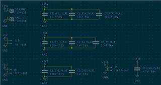

我正在尝试使用 SMT32来配置该 IC。 尽管我曾尝试过疑难解答、但仍然无法通过 I2C 访问 IC。 我在两块不同的 PCB 上试用过4个 IC、但结果是一样的。
启动过程为:
1.) 电源15V、5V、3.3V 和1.8V
2.) 将 SDZ 设置为高电平
3.) 开始通过 I2C 写入寄存器
IC 实际上并不消耗电流、因此我假设它仍处于某种关断模式。 当我尝试对其进行寻址时、它不会以确认位进行响应。 我已经用示波器检查了 I2C 时钟、波形看起来不错。
原理图:
电源电容器:
布局:
顶层
底层:
第2层为 GND、第3层为15V。
组件视图:
逻辑分析仪:
任何帮助都是永远感激.
    尊敬的 Severin:
    您是否可以尝试将地址向右移动1位? 数据表中提供的地址0x70将 r/w 位视为0。
    -Ivan Salazar
    应用工程师
    伊凡、您好!
    谢谢、他工作得非常好。 如果您能 在这里看看下面的问题, 我将非常感激。
