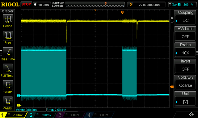

作为 I2S 从设备运行的 PCM1861遇到问题。 在我们产品的某个工作模式下、我们的主微控制器(I2S 主器件) 将重复短暂地停止 I2S 时钟。 发生这种情况时、我观察到输入信号线路短暂地低于接地值(约1ms)。 如果其它器件连接到同一条输入线路、则会听到不可取的爆裂噪音。
在下面的屏幕截图中、上面的迹线是音频输入信号线(直接在 PCM1861输入上)、下面的迹线是来自微控制器的 I2S LRCK。 可以看到、输入开始线性下降、然后在 I2S 时钟暂停后立即以对数方式上升。 BCK 时钟也同时停止。

    我尝试解释。 我现在不能肯定它是正确的。
    时钟停止后、器件会收到时钟错误并进入待机模式。 为了在待机模式下省电、应断开输入引脚的内部偏置。
    就在时钟移除之前、10u 耦合电容器充电至由 IC 的内部偏置源提供的电压。 时钟移除时、芯片的内部偏置会断开。 电容器开始放电、这被视为输入引脚直流电压的下降。
    时钟返回内部偏置时将返回、并将耦合电容器重新充电回偏置值(可能是 V/2)。

    我已经移除了一个 PCB 上接地的100k 电阻器、这已解决了问题。 I2S 时钟的中断大约为1秒、这足够短、使 ADC 输入引脚上的电压几乎相同、因此出栈消失。
