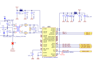

我们在 I2C 模式下将 PCM1863用于音频接口、其中将 MD0下拉至设置为 I2C 模式、将 MD1上拉至高电平以将地址设置为0x96、对 DVDD 和 IOVDD 进行排序并为3.3V 电源供电(建议使用电容器) AVDD 也配有3.3 (推荐使用电容器)、X1 (25MHz)和 SCL&SDA (引脚24&23)提供外部时钟、但我无法检测 I2C 总线上的器件。

    请查看随附的原理图
    感谢您提供原理图。 我想澄清您的问题。
    您是指 i2c 总线还是 I2S 总线? 您是否无法在 ASI 总线(I2S 部分)上查看器件数据输出? 或者您无法将 i2c 指令发送到您的设备? (此部分将配置说明发送到您的 IC)

    我看到您在 SCKI 引脚的位置使用 XI 引脚作为 MCLK 输入。 XO 和 XI 引脚用于晶体等时钟发生器。 您使用晶振还是 CMOS 级 MCLK 作为时钟源? 如果您使用 CMOS 级时钟、请使用 SCKI 引脚。 如果您坚持使用 XO 和 XI 引脚、请按如下所示的方式连接晶体。

         很抱歉响应延迟。 我们使用 CMOS 级时钟不是晶体、并且我们已经按照所述进行了更改、即、将时钟输入从引脚 XI 更改为 SCKI (24.54Mhz)。 但我们仍然无法检测 i2c 总线上的芯片。

    尝试将 SDA 和 SCL 线路上拉至 IOVDD。

    SCL 和 SDA 上拉至 IOVDD (3.3V)。 我们甚至尝试将晶体连接到25MHz 的 XI 引脚。 但徒劳。 我们仍然无法检测 I2C 总线上的 IC。 您是否可以分享 PCM1863正在检测到任何地址配置的任何参考原理图

    感谢您的更新。 另一项建议是遵循第11.1至11.4节中的电源要求。

    需要注意的几点:
    • 上拉 i2c 线路时、使用2.2千欧
    • 确保您实际使用的是 PCM1863、而不是该器件系列中的硬件控制版本(pcm1860/61)
    • 确认您的所有连接均正确无误。 确保将 SDA 和 SCL 线路拉至正确的电源、并且电源符合标准
    • 请确保为 SCL 线路使用正确的速度(100kHz-400kHz)、并遵循第7.9节中的以下时序要求:
    请在反映笔记时发送 SDA 和 SCL 行的示波器快照。
