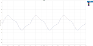

下面的波形显示、我们用1KHz 正弦波作为输出、测量了3种不同的输入电压电平、从下面的波形可以看到、当输入电压从16V 降低到8V 时、输出正弦波失真、这是正常的吗? 或者我们应该从 SW 侧进行电压降额? 您可以帮助与我分享一些策略吗? 谢谢!
输入电压:16V
输入电压:13.5V
输入电压:8V
    8V 图像表明信号正在尝试高于 PVDD 电压。  您需要将信号电平降低在8Vdc、这样信号就不会被削波。
    S·格雷格
    Scott、您好!
    感谢您的回复! 您是否有任何指南/说明如何执行有关电压降额的策略(当输入电压降低时、输出电压电平应相应降低且无失真)、谢谢!
    该器件无法检测 PVDD、也无法更改增益。  这需要使用您的 DSP 和软件来执行。
