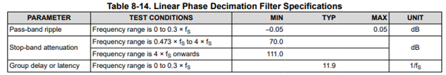

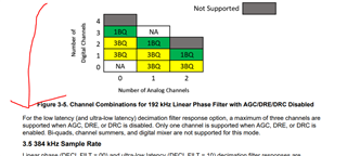

大家好、
是否可以在 fs=192kHz (BCLK=64 fs)的情况下使用低延迟滤波器?
如果可能、群延迟如何?
