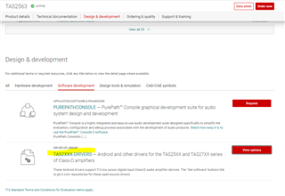

    我正在 MCU 上进行开发、无需 TI 提供任何驱动器。
    本文件第3节内容如下:
    TI 提供了器件驱动程序代码示例。
    我无法在 TI 网站上找到示例器件驱动程序。  您能否提供此示例设备驱动程序?

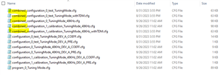

    尊敬的 Edwin:
    器件产品页面上列出了可用的驱动程序 TAS2563
    如果此驱动程序不适合您正在使用的 MCU、则可以改用 PPC3生成的.cfg 文件之一。
    从终端系统集成中导出 cfg/.h 文件后、可以使用"combined_..." debug_cfg 目录中的配置。
    组合的配置将包括 初始化器件所需的所有写入。 您可以使用它并将其调整到您的初始化脚本中、
    亚瑟
