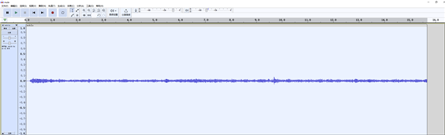

一位客户将 TAS5825PEVM 用于他的应用、但当播放音乐时、他可以听到音乐、但扬声器会发出间歇性嘶嘶声(比音乐更大声)。
当音乐停止时、兹兹罗提的声音也随之响起。
我播放的音频文件如下所示
然后, 他用我的手机录制从扬声器播放的声音,如下图所示:
他发现噪音特别明显。
扬声器为8Ω、2W。
情况如下: 他使用了   TAS5825PEVM 上的电池供电(5V)、而不使用 PVDD。  SCLK、BCK 和 LRCK 的时序和频率关系是正确的。  现在板离手机很近,然后录音就被记录下来了。 播放音频时、可以听到噪音。 我比较并分析了录音文件的频谱和音频文件的频谱、发现在录音文件中新增加的频率分量集中在0Hz~200Hz。

    1.can 您使用 AP 或示波器来观察输出的电子信号类型? 也会播放一些简单的信号、如正弦波。 您共享的图形很难看出哪一个是音频、哪一个是噪声。
    2.can 您共享 ppc3文件、这样我们就能更轻松地了解放大器中设置的内容。
    客户是否试用过我们的 EVM 板? 这可能更容易查明是配置问题还是硬件问题。
    塔克
    杰西

      我们可以使用 AP 来捕获输出并检查该噪声频率是多少。 该噪声可能来自电源、您可以先检查这一点。
