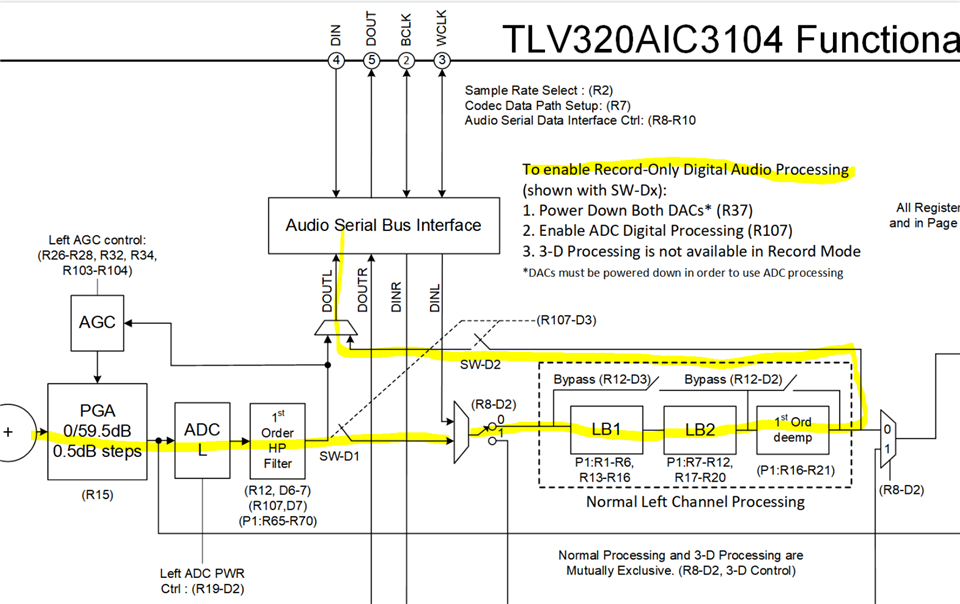

如果查看 TLV320AIC3104数据表第21页的总体方框图、
如下所示、写入"* DAC 必须断电才能使用 ADC 处理"。
问:ADC 处理的范围是什么?
问:请检查在运行期间进行哪些设置以及何时切断 DAC 电源。 (请告诉我如何根据 ADC 处理操作设置 DAC 的电源控制。)
谢谢。
MJ
    -。 很难说是什么原因导致的、您是在多个单元还是仅仅一个设置上看到这种情况? SNR 规格对路径中的所有控制都采用0dB 设置。 也许可以使用 AP 并测量该单元的 SNR。
    -。 噪声可能来自任何地方、但这里有一个应用程序。 请注意、它讨论的是音频中的噪声。
    https://www.ti.com/lit/an/slaa749/slaa749.pdf?ts = 1694723618295&ref_url=https%253A%252F%252Fwww.ti.com%252Fproduct%252FTLV320AIC3104
    您是否曾尝试过以您的情况为例、降低 R43中的体积并提高 R89中的增益?
    -。 这指的是如下所示的记录路径、在这种情况下、DAC 必须断电。 ADC 处理是指 ADC 路径/块-抽取等...
    要使用此录制路径,将不会启用播放。
