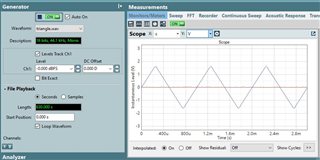

我们已经通过控制 MCU 为编解码器设置了一个"透明"直通。 通过这种方法、我们检查了输入信号振幅的一致性。
我们输入一个三角波、从我们读取的数字值中确保没有削波。
我们将使用 DAC 的线路3和差分输出。
从编解码器 LOP 和 LOM 引脚上、信号已经不一致并导致奇怪的失真波。
黄色:传入波形
绿色:运算放大器输出端的输出波
橙色:编解码器 LOP 输出引脚
如上所述、但橙色为 LOM 引脚
欢迎提供任何帮助。
    这是您使用的路径吗?
    1.您是否已使用音频仪器检查 DOUT、并匹配您的输入波形?
    2.您是执行从 DOUT 到 DIN 的直接环回还是 MCU 进行了某种处理?
    3. LO 输出是否耦合了交流/直流?
    4. 编解码器中是否有数字处理功能?
    我已经通过从 DIN 到 LO 的三角输入进行了测试、它显示了使用 AP 的输出上的三角波形。
    此致。
    感谢你的帮助。
    我们最后在文档中发现,为线路输出供电的寄存器设置被错误地指示为只读!
    这就是我们忽视它的原因。
    现在问题已经解决了。
