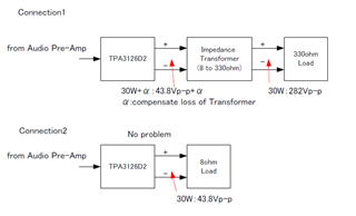

    尊敬的 Derek San:
    抱歉、出现了新问题。
    我正在 使用 TPA3126D2调试最初设计的电路板、可看到带阻抗变压器输出端子的1kHz 正弦波输出。
    输出电平为30W (大约282Vp-p/330ohm)。
    但是、TPA3126的输出经常被关断、并且输出信号在输出电平被减少至大约56Vp-p 前永远不会恢复。
    (请参阅连接1)
    当我断开变压器并将8 Ω 电阻负载连接到 TPA3126D2的输出时、这种现象绝不会发生。
    您能给我关于解决这个问题的建议吗? (请参阅连接2)
    Osamu
    尊敬的 Oasmu-San:
    我认为输出电压无法达到282Vpp。 PVDD 范围为4.5V ~ 26V、因此输出峰值电压为26V max (请勿考虑迹线损耗)。 一旦输出电压达到26V 并且功率增加、输出将被削波。
    尽管有相同的功率30W,但输出电压不相同。 功耗也很大。
    关断应与热相关、器件为 OTSD。
    德里克
