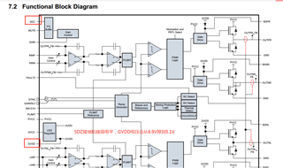

大家好、
正如标题所述、客户发现每次改变 SDZ 引脚的状态(下拉或上拉)、GVDD 电压都会从6.9V 下降到5.1V。
同样的性能也可以在我们的 EVM 中重现。
这是正常行为吗? 您能解释一下为什么会发生这种情况吗?
Br
艾达里安
    尊敬的 Adrian:
      我将花一些时间来查看我们身边的 EVM。
    尊敬的 Adrian:
      我在 EVM 上找到了相同的结果。 并且正常工作电压为6.9V、在您下拉 SDZ 后、它将降至5.1V。
      这是正常行为、在下拉 PDZ 后、内部 LDO 不能完全正常工作。
    Shadow、
    您能帮助解释此行为的根本原因以及更多内部机制吗?
    我需要向客户解释并向他们保证、以便他们能够保留我们的解决方案。
    Br
    艾达里安
    艾达里安
     很抱歉、似乎没有可以跟客户分享的更详细的信息、跟内部电路的关系太大了。
     如数据表所述、如果拉低 SDZ 引脚、器件将进入关断模式和低电流状态。 为降低待机功率损耗、大量内部电路会关断而无法完全正常工作、包括 GVDD 功率。
     请告诉我们、客户对此问题的真正关注点是什么。
