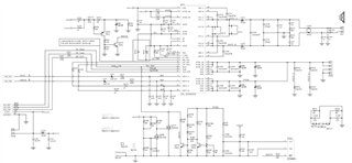

当扬声器(SUB)连接且输入为10Hz 时、TPA3255将激活保护(故障至
低)、您有任何改进建议吗?
    Kevin 老师好!
    输出功率以及输出10Hz 信号的时间是多少? 您能为您的系统提供一个原理图吗?
    路易斯
    Kevin 老师好!
      CLIP_OTW 引脚的状态是什么? 如果该位为高电平、则最有可能发生 OC。 请立即检查最高功率是多少、然后查看它是否满足输出电感器的要求。
