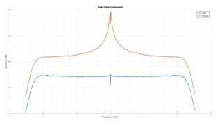

我们以前 一直使用 TLV320ADC3101来监测差分信号。 我们现在需要器件来监测单端信号。
我们在输入设置为差分和单端的情况下测量了噪声水平(即输入引脚悬空)。
我们相信我们已正确设置"音频输入路径"、可在端口上注入信号。
在比较噪声级别与频率之间的关系时、我们可以看到以下情况:
从数据表中寄存器52的脚注中我们预计单端的噪声水平要高6dB。 (是这样吗?)
然而、在单端情况下、在较低频率看到的"肩"对于我们的应用来说是一个非常严重的问题。
Question:
1.在单端操作中、噪声水平是否预计会在频带下端快速升高?
2.您是否可以建议采取任何缓解措施来降低频谱下端的噪声?
3.我们是否必须使用不同的 ADC 才能获得更好的单端性能?建议是什么?

    当我们的团队开始调查您的问题时、您能否帮我确认橙色图是否存在差异? 标签这么说、但您的问题与此不符。
    谢谢。
    J·麦克弗森
    道歉!
    图例是错误的:橙色是单端的、蓝色是差分的。
    抱歉。
    我想澄清一下:
    1.您提到要在输入悬空的情况下进行噪声测试。 当您将输入悬空时、它们甚至可以从周围拾取50Hz 的电源噪声。 差速器系统可能在很大程度上抵消了两个引脚上拾取的50Hz。 另一方面、单端输入不应执行任何消除。
    为什么要在输入悬空的情况下进行噪声测试? 噪声测量通常需要接地端的输入。
    2.您刚才提到了寄存器52的脚注。 我似乎没有找到这个. 您能给我发一张您看到的内容的快照吗?

    关于脚注-我指的是这一个(应该更确切地称为表94)。
    我有点担心由于这些引脚上的直流偏置使输入对地短路(如果偏置也会导致噪声)。
    我想我可以使用一个接地电容器来测量它(电容值大约为200 pF、以便低通截止频率恰好高于所需的频率?)
    我建议在输入引脚和接地之间放置2.2u 电容器。 当您检查输出噪声时、这将确保所有输入都是交流接地
    200p 电容器支持50Hz 嗡嗡声进入放大器输入
    谢谢、Sanjay
    我们将尝试使用2.2uF 和220 pF 、以尝试 识别噪声是来自 ADC 内部(如果仍然是来自2.2uF 的 ADC)还是来自驱动引脚的东西(移除2.2uF、 仍然在那里220pF)...安静地希望220pF 也消失...  我将在我们获得这些结果后立即报告。

    这是我发现的-有点反直觉!
    我快速看了一下时域数据,看到了这种"稳定",与我期望的分流电容/输入电阻组合的时间常数:
    我还在运行了几分钟后进行了重新测量(以使其更好地稳定下来。)  衰减要小一个数量级、但频谱结果完全相同。
    在该测试中、您是否在两个引脚上都放置了电容器?
    您可以使用数据表中给出的 I2C 设置(第80、81页)
    是的,它看起来您可以在打开输入的情况下测量较低的噪声。 这有点奇怪。 您是否在使用自己的电路板?
    我们将 IN1L (P)和 IN1R (M)设置为两个 ADC 的单端输入。
    两个输入端都具有并联电容器。 两者的结果看起来是相同的。
    这是在我们自己的板上(这些结果以及共享的原始差分数据)。

    d/s 不是器件在单端与差分配置中的噪声性能规格、因此很难验证输入信号的预期噪声响应相对于彼此的关系。 与8.5d/s 中突出显示的规格相比、您是否能够在每种配置中验证您的电路板的动态范围?
    此外、SE 和 Diff 之间的本底噪声变化 可归因于布线、布线长度、耦合电容和周围布线会耦合到输入中从而引入更多噪声。 请参阅以下有关解决布局问题的应用手册:
    常见音频编解码器噪声问题
    如果您能够在两种配置下对输入进行 FFT 响应、这将非常有用:

    I 短接输入(即通过 PCB 上的电容对器件发生交流短路)
    我们似乎看到了两种设置之间的相同差异。
    您会推荐在低端具有更好的单端性能的 ADC、还是可以使用的单端到差分放大器?

    遗憾的是、如果 SE 的 EVM 性能不令人满意、那么我建议在使用相同器件的情况下切换到差分模式。
    我们可以使用的单端到差动放大器?
    我只能与音频器件对话、因此在我们的音频线路驱动器产品系列中、DRV134和 DRV135似乎适合您的应用。 还有 可能 更多种类的放大器可以为其他产品组提供帮助。 我建议也向通用运算放大器组提出一个问题。
    是否有 ADC 可供您推荐在低端提供更好的单端性能
    目标绩效是多少?  此外、该器件是唯一具有集成 miniDSP 的 ADC、因此具体建议取决于您是否使用该器件的处理功能。
