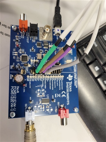

我们现在将评估  PCM5102EVM-U、我们的设置如下所示
1.从 W3拔下所有跳线
2.将 I2S 信号馈送到 W3引脚20、22、24和26,
  SCK = 5.6MHz
  BCK = 2.8MHz
  LR 时钟= 44.1kHz
3.将 XSMT 引脚拉高
4.为设备供电
但是、我们看到电荷泵无法正常工作。
如果上面的步骤中有任何遗漏,你能帮助审查吗? 谢谢!
    大家好,有一件事需要注意,W3的作用就像一个桥,它将 EVM 的左侧连接到它的右侧。
    当存在跳线时、这意味着它将左侧生成的信号连接到右侧、从而将其连接 到 DAC。
    如果您在 W3中从所需信号上移除跳线、则必须确保直接为 W3相应引脚提供跳线。
    可以通过 USB 连接提供电源 、因此  如果您决定移除相应的跳线、则需要 将所需的信号、例如 I2S 或格式或 XMST 等、亲自提供给 右侧  的数量
       针对您所选的上述规范、bck = 2x 通道深度 x fs (32位)
    bck=2x 32x44.1kHz=2822400 Hz
    SCK=44.1Kx 128=5,644,800 Hz
    可以、您还可以从 AP 等源发送 DIN。
    在下面的 PCM5121 (几乎与 PCM5100相同的 EVM)图片中, 我已将 I2S 和输入信号自己提供给 W3阵列,而其他所需信号来自左侧。 请注意、USB 正在供电。 我始终监控 DAC 侧测试焊盘(白色测试点)上的信号、以确保一切正常。
    当 BCK 和 LRCK 停止到低电平超过1秒时、PCM510x 会自动进入断电模式。 断电模式包括负电荷泵、偏置/基准电路除待机模式外的断电模式。
    希望这将对您有所帮助。
