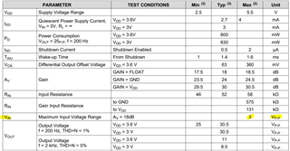

   当 VDD 为5.0V 时、您能否更新 LM48580共模输入电压范围的数据? 谢谢。

    大家好、Shawn、
    考虑到该器件的高增益(最小值为18dB 或~8V/V)、输出很可能会在输入级达到共模限值之前开始削波。
    我使用小正弦波+直流电压在 EVM 上进行了测试、并且看到输入峰值为~1.7Vpk 时输出开始削波(但直流电压越低、THD + N 就开始稍微增大)。 根据数据表规格3Vpkpk、这是有道理的:
