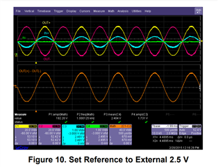

    Bruno、您好!
    经过一些测试、我发现在处理纯直流信号时、无法获得完整的200Vpp 差动输出、只能得到大约一半。 这是因为直流信号保持与基准电压的正电压差、因此放大器无法产生全差分输出。 当我确实有直流信号输入、它以差分方式输出大约115V 直流、然后关闭直流输入信号、差分输出为0时。 当您看到不同的情况(关闭直流输入仍会产生差分测量)时、我不确定您测量的是什么。 要实现200Vpp 的差分输出、您必须在信号和基准电压之间具有正负差异。 我今天复制了这些单端输入测量数据、并相信您可能会想要尝试这些测量数据。
    电源 IN-(TP8)。 我选择了2.5V。 电源 IN+(TP7)具有与 TP8具有相同直流值的正弦波。 我 在250Hz 频率下进行了正弦波运算、因为这是您之前在胎面指定的频率。 确保 J13未短接且 TP7不超过5V。 如果您确实希望它超过5V、您必须连接 J13并使用 DC_IN 而不是 TP7。 在这种情况下、请确保 DC_IN 不会超过10V。
