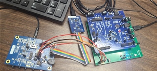

我还有一个音频编解码器、它通过 I2S 连接到 TI 评估板。 S0设置为使用外部。 我将一个扬声器连接到 J21差分输出。 如果我在 GUI 立体声回放至线路输出的预设配置中进行选择、我将能够听到输出上的音频。 这一点非常好、因为这意味着它成功地获取了 I2S 数据并将其发送到 DAC。 现在、我如何在 GUI 中进行配置、将该 I2S 数据作为 I2S 数据发送回计算机、以便将其记录到 audacity? 我尝试过不同的配置、但对我来说什么都不起作用。 我以前能够成功地使用 audacity 进行录制、但似乎无法记录 TI 板接收到的 I2S 音频数据。 任何帮助/见解都很棒。

    该部件没有 I2S 环回特性、因此我能想到的唯一方法是在主板上将 DIN 和 DOUT 短接在一起、以便将信号复制到 DOUT 线路、进而将其返回到控制器、然后通过 USB 传输。
    J·麦克弗森
    下面是设置的图片、以便您更好地查看。
    我尝试自己使用 TI 板(移除连接到另一个板的所有跳线)通过 I2S 播放音频、并通过使用恐龙和 DOUT 放置并短接到一起成功录制、并且它在 j5a 和 J10连接器上都能正常工作。 如果我在此设置中与另一个板并在 j5a 连接器上将 DIN 和 DOUT 短接在一起、我仍然无法记录。

    我只能为 TI 电路板提供相关支持、但 您是否在尝试通过 AD 器件进行记录? 使用外部时钟从 AC-MODEVM USB 进行记录的尝试将会非常困难、因为这会是异步的。 您必须设置审计能力才能通过 AD 器件进行记录。

    我尝试 通过 TI 板记录来自 AD 器件的 I2S 输出。
    明白了。
    那么、当您单独测试 TI EVM 时、如果不是 AD 板、I2S 源是什么呢?
    谢谢。
    J·麦克弗森
    当我单独测试 TI EVM 时、I2S 源是 PC。
    您好、Eric、
    您能否探测 EVM 上的测试点、以仔细检查所有时钟是否符合预期以及数据是否发送到 EVM? 另外,当你记录在 Audacity 时,你得到一个错误,还是记录只是空白?
