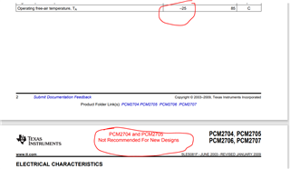

由于 PCM2704器件是 NRND、请您提供其他建议。 我们需要具有 USB 接口的器件、并且器件的寿命可在未来10-12年。 温度范围:-40至+85/+1105/+125。

    PCM2704仍然是活跃器件。 您能分享一下在哪里看到了 NRND 吗?

    它写在产品说明书的第3页顶部。
    另外、建议的工作温度为-25度、我们需要使用从-40到+85或更高的替代工作温度。

    遗憾的是、我们没有任何工作温度范围低至-40C 的 USB 接口 DAC/编解码器
