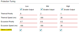

    尊敬的 Wenzel:
    若要使用立体声链接功能、只需在 PPC3中启用此功能即可。 只要您有 双单声道调优文件、Smart Amp -> Protection Tuning 块中就会提供新的复选框、启用这些复选框、PPC3将处理所有必需的配置、而无需定义主从依赖项。
    -Ivan Salazar

    尊敬的 Wenzel:
    立体声连接功能是可选的、您可以使用它、尽管不同的后音量会改变频率响应、在这种情况下、我认为每个扬声器的声音 无论如何都可能不同。
    -Ivan Salazar
