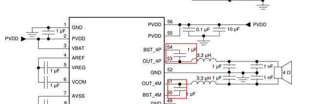

您好
在数据表推荐的原理图中、自举电容器的值为1uF、但在10.2.1.2.3章节描述的说明中、当频率低于30Hz 时、自举电容器的值变为2.2uF。
现在我们需要输出音频频率20Hz~20kHz、这是否意味着我们需要正确选择值为2.2uF 的自举电容器?
如何计算自举电容值?
    你好,玉骄
      BST 电容值。 它来自设计的仿真、涵盖所有拐角情况。 您的理解是正确的、我们可以遵循它。
    您好
    如何进行设计仿真?
    您能将仿真结果分享给我们吗?
    你好,玉骄
      设计仿真需要使用 Linux 环境、并且所有数据都是机密信息、
      很抱歉、这么长时间以前很难找到结果。 客户最简单的方法是对其进行测试。
    您好
    客户最简单的方法是对其进行测试。
    =>如何进行测试?
    你好,玉骄
      在大多数情况下、使用1uF 是没有问题的。 仅数据表描述了条件、可能满足效率降低要求、并可能在极端条件下触发 OC。 但这种情况很少出现、具体取决于扬声器类型、也仅在低音频下发生。 我们可以根据我们的产品质量测试结果来做出决定。
