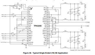

IC TPA3255 在故障状态下始终具有低逻辑电平、
它在 SE 模式下工作、PVDD =36V、GVDD =12V
为 OUT_A 和 OUT_B 连接负载4R、工作功率仅为10W、音量为100%、然后故障引脚始终= 0
检查后、我注意到 AVDD 引脚= 0V 并非通常为7.7V。 因此、此 SE 模式无法在4R 负载下工作?
    您好,Pham
      对于 SE 模式、我们需要在每个 OUT 布线上放置470uF 电容器以阻断直流电压、如数据表所示。
     Shadow、您好!
    请查看我的 sch、
    我知道每个引脚的电压 A/B/C/D 都= Vcc/2、但我将负载连接到 OUTA 和 B、在本例中、负载两端的电压~0V
    您好,Pham
    但我将负载连接到 OUTA 和 B,在这种情况下,负载上的电压~0V
    使用此方法、就是 BTL 方法。 在您的原理图中、引脚 M1/M2配置似乎不正确。 我们需要拉低两个引脚、如数据表表表表1所示。
