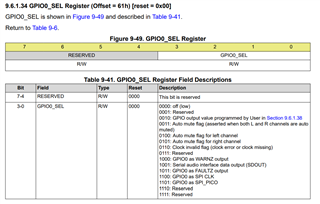

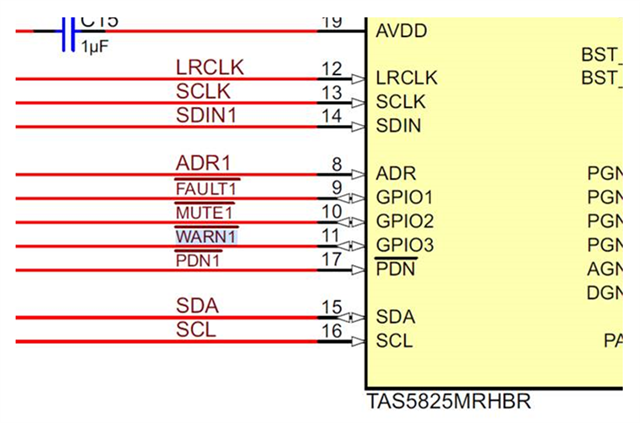

    TAS5825A EVM GPIO1~3 (引脚9~11)?
    数据表 是如下所示的 GPIO0~2、
    非常感谢。
    吉米
    你好,Jimmy
      数据表建议您检查寄存器60h 至63h 的 GPIO 设置。 每个 GPIO 都可以从功能列表中进行选择、从而自由配置。 我们可以轻松更改它们。

    感谢您一直以来的大力支持、我已经 通过邮件发送了原理图。 请确认并提出您的建议。 非常感谢。
    非常感谢。
    吉米
    你好,Jimmy
      我明白了。 向您提供反馈。
