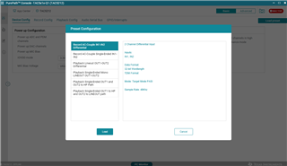

    EVM 上的默认跳线配置为交流耦合差分模拟输出和模拟输入。
    如果您将 AC-MB (主机控制器随附 EVM)用于音频接口、则可以直接加载用于播放或录制的预设配置。
    用户指南第3.4节详细介绍了配置示例。
    为了录音、您可以 提供来自 RCA J2或 J3连接器的模拟输入;为了播放、您可以采用 J38或 J39上的模拟输出。
    同样、这些是差分输出、对于单端跳线 J6、J7、J36和 J37、需要相应地进行安装。
    有关不同配置的跳线设置、您可以参阅用户指南中的表2-1。

    我在连接到示波器通道的 OUT1 P/M 中加载了"Playback Lineout OUT1-OUT2 Differential "预设、在那里可以使它们产生伪差分。 这以前不是很好,但现在似乎是可以的。
    然后重新打开 ADC 输入并连接同轴电缆、现在可以进行类似这样的回路测试、效果要好得多。

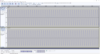

    该软件有 Audacity ,一个标准的声音编辑和录制程序。 我生成了顶部信号(440Hz)并同时记录来自 ADC 输入的底部通道。 看起来很好、但我还没有分析失真。
    我发现音频接口周期性地出现故障。 我将记录与上述回送类似的内容、让同轴电缆保持连接、然后发现 ADC 没有信号(配置没有变化)。 然后、我将 OUT1信号连接到示波器、但那里也没有信号、因此它似乎在没有我要求的情况下关闭音频输出。

    谢谢、现在看起来更好。 我认为驱动器在试图更改44.1kHz 和48kHz 之间的采样率时变得不稳定。
    我能够让它工作足够长的时间来测量 THD、至少在该模式下、在"overdub"模式下使用大胆度、它可以同时播放和记录、所以这对我来说是可行的!
