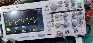

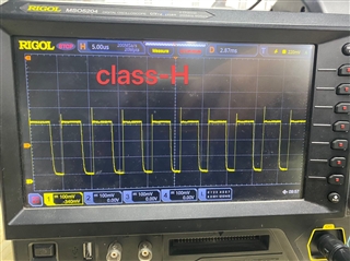

  动态升压(H 类)功能不起作用、初步分析是 TI 的功率放大器芯片 TAS6584-Q1的软件配置可能有问题。
TI 演示板功率放大器芯片 TAS6584-Q1 (GPIO3)输出类波形
功率放大器芯片 TAS6584-Q1 (GPIO3)输出类波形:

    由于 H 类 默认 为 GPIO3、因此     我们 发送给 您的芯片配置文件   尝试  将  H 类 函数更 改为    GPIO3的设置。   测试 结果 显示       H 类 功能的输出波形  失真。

       我们已经完成了交换测试,我们使用 PC 工具通过 EVM IIC 通道控制我们的板上 tas6584, PWM 信号可以,但我们通过我们板上的 MCU 控制 tas6584, PWM 信号很糟糕。
