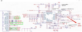

客户正在使用 TLV320AIC3204、他们发现当输入音频小于1.5kHz 时、由 SOC 解调的信号具有明显的失真。
将会有 n 倍的输入信号谐波。
以下是客户编解码器的配置信息和测试结果。
请帮助检查编解码器配置是否存在问题。 对于此现象、您有什么故障排除建议吗?
——原理图

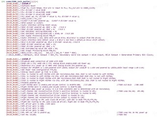

--编解码器寄存器配置

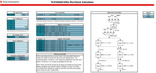

    他们希望将编解码器配置为什么样的 MCLK 频率和采样率?
    上述解调范围是它们在 IN3L/R 上发送的模拟输入的数字输出-正确吗?
    从数字设置来看、这就是它们拥有的配置、但需要 MCLK/PLL_CLKIN 频率才能确保正确、然后我们就可以了解问题的原因是什么。
    此致。
    尊敬的 Peter:
    PLL 的输入时钟为19.2M、采样率为24K。
    可以。
    此致。
    好的、您能让他尝试这个数字设置并检查编解码器输出的 WCLK 和 BCLK 吗?
    只是要确保它是 I2S、16位深度、WCLK  是24kHz、BCLK 是768KHz。
