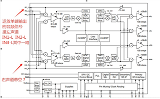

    客户现在只想从 IN1输入并通过 HPL 和 HPR 输出实现完整的音频、但当前调试没有声音。 请帮助建议该问题的解决方案。
    2. 另一个调试问题,客户希望确认:
    客户发现评估板电路是直接单端输入信号、而未处理另一个通道。 另一个通道是否需要暂停?
    谢谢~
    尊敬的 Rhea:
    1) 1)要在 HPL 和 HPR 上播放 IN1、客户必须打开"Digital Settings"-> Clocks/Interface -> Audio Interface ->并启用数字环回(p0 R29位4)。 这会将 ADC 数据循环到 DAC 的输入中、
    2)我认为我不理解这个问题。 此输入可被设定为单端或差分模式。 此外、该 EVM 使用所有输入。 如果客户未使用任何输入、则应使用 Analog Settings -> Audio Inputs -> Input Routing 菜单断开输入与 PGA 的连接。
