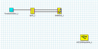

我们发现、如果没有寄存器 B120_P0_R24、DAC 就不会输出音调
{0、0x0}、
{0x7F、0x78}、
//# reg[120][0][24]=0x80
{24、0x80}、
数据表中未记录该寄存器。
请问您对此有何帮助?
这是 GDE 项目和标头。
e2e.ti.com/.../8686.Tone-with-split.pfw
e2e.ti.com/.../pps_5F00_driver.h
e2e.ti.com/.../6038.base_5F00_main_5F00_Rate16_5F00_pps_5F00_driver.h
塞巴斯蒂安
    我使用 AIC3268 EVM 完成了演示、能够从线路上听到提示音。
    我环回音调并能够按照 Audacity 中所示对其进行记录。 我认为唯一改变的流程是根据我的 EVM 进行采样。
    如图所示、该流程中的寄存器位于 SystemSettingsCode 下、它不包括上述寄存器地址。
    以下是寄存器映射、以防您没有看到该映射。 上述寄存器被保留。
    TLV320AIC3268超低功耗立体声音频编解码器数据表(修订版 A)(TI.com)
    此致。
    大家好、pdjuandi:
    是的,我也有这个提示音,但只有在 reg[120][0][24]= 0x80时,我也读取了它,是保留的。
    我知道我自己写的 SystemSettingsCode。
    当我将 PPS 移植到我的微控制器时,我意识到 值为0x80的寄存器 reg[120][0][24]出现在文件 base_main_Rate16_pps_driver.h*中(即使 SystemSettingsCode 不包含这个寄存器,它也会自动生成)
    如果没有该寄存器、miniDSP 似乎根本无法工作。
    *附在上面

    我从团队获得了反馈、指出 AIC3268而不是 AIC3262需要做到这一点。
    此寄存器用于选择特定于器件的#指令周期。
