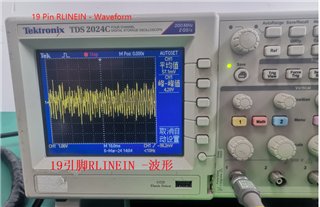

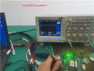

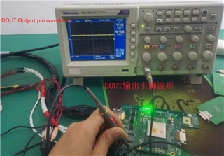

我们生产的板材已经过验证和测试,目前处于批量生产阶段。 目前是第三批生产。 这次、第一批生产了15块电路板、该型号的3款产品在一个电路板上使用。 将这5块电路板的库存芯片(型号:TLV320AIC23BIDW)替换为正常芯片。
您能帮助确认原因吗?
谢谢你。
    抱歉、上述信号的引脚是否正确? 它与下面显示的数据表不匹配。
    我想您提出的问题是为什么没有 DOUT 数据? 是这样吗?
    编解码器是主模式还是从模式? 如果上面的 RLINEIN 是您的模拟输入、则它看起来不适合输入正弦波。 请确保输入正确。
    您需要确保 FS 和 SCLK 时钟频率正确。
