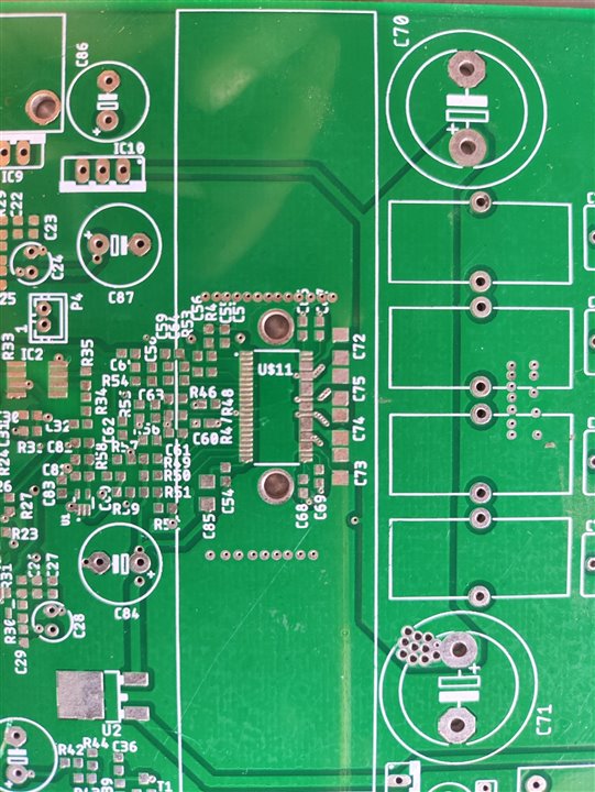

      我们可以帮助在此处查看您的原理图和 PCB 布局、根据一些经验、这可能是 PVDD 去耦能力不佳所致、工作时存在较大的电压纹波。 此问题通常会出现在大量质量测试或大规模生产过程中,工程师测试可能无法找到。
    我来自印度。 我没有任何 CQE 团队的联系。 我附加了我的 PCB 图像、这样您就可以了解、我的理解是很好地实现了去耦。 并不总是电源引脚烧写有时、它会静默、当我发现问题出在何处时、输出 FET 会对地短路、IC 会检测到故障而无法启动。

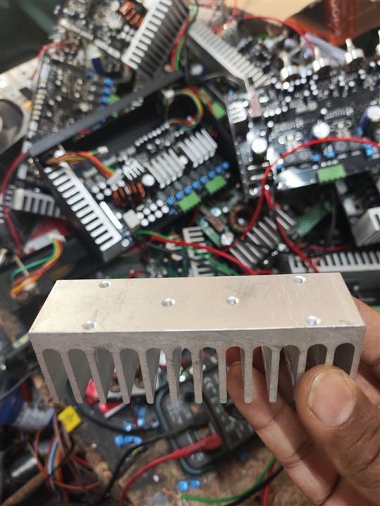

    我稍后将提供值。 对于 BST 电容器、使用后为33nf 0603、使用后为1206。 两者都是50V 类型。 如果您询问散热器的尺寸、则散热片高度为25mm x 108mm 和40mm。 热化合物是基于硅的。 因此、将热化合物与 TPA3116配合使用多年不出问题。
    我将附上一张散热器的照片。 还添加了5mm 垫片、之后对散热器进行了铣削、以符合去耦电容器和 BST 电容器以上的切割要求。 散热器照片现在与垫片配合使用。
    您好、Sabir、
    1. 器件正在推送多少功率? 两个通道?
    2. 开关频率是多少?
    3. 您正在使用哪种类型的电感器? 什么是饱和电流规格?
    4. 原理图显示输出滤波电容器的电解符号、这是正确的吗?
