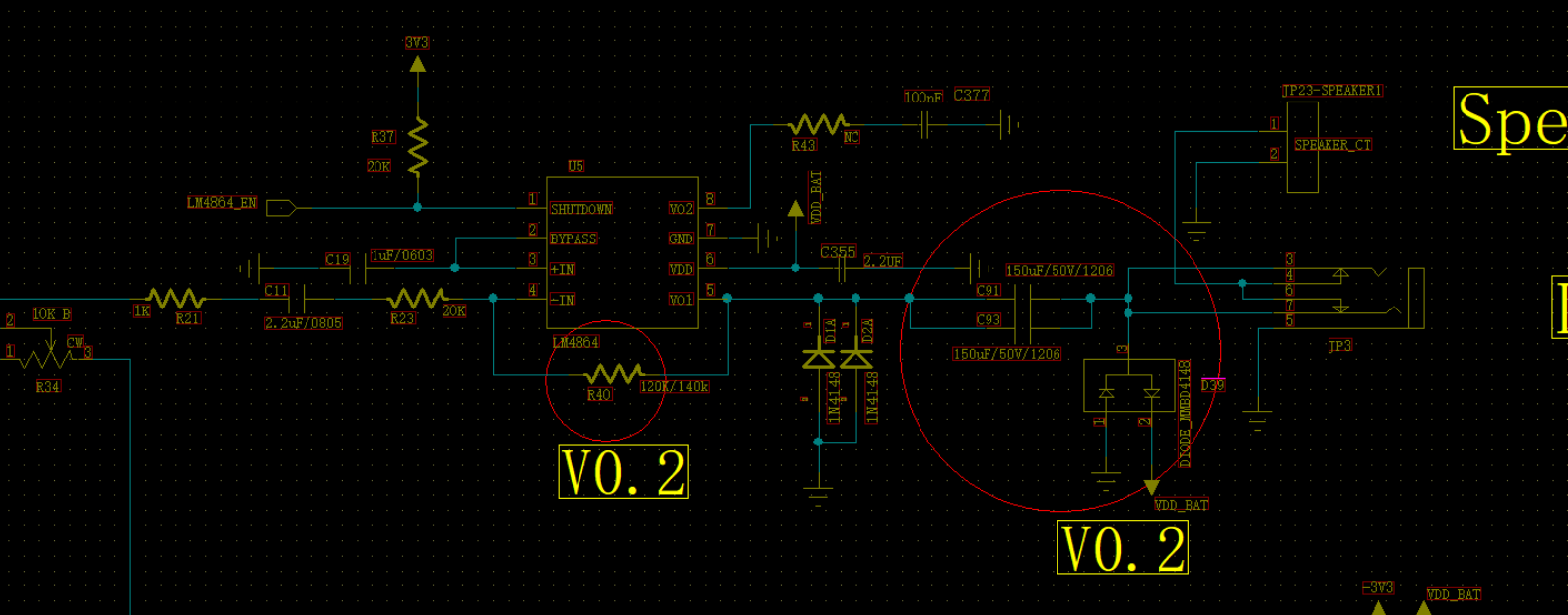

使用 LM4865时、打开/关闭开关时会出现杂音、原理图如下所示。 客户想要了解如何解决此问题。
    我的客户保持 CB=1uf 并将 Ci 降低至0.39uf、但是、POP 问题仍然存在。

    您可以通过将 C11的输入侧短接至 GND 进行测试吗? 这至少可以帮助确定我们是否应检查靠近 LM4864的元件、或者它是否与从音频源到交流耦合电容器的连接相关。
    您是否曾尝试过更低增益的方法? 似乎您现在拥有6V/V、您是需要这种更高的增益还是可以降低到2V/V 左右?
    -Ivan Salazar
    应用工程师
    伊凡、您好!
    我将 C11短接至 GND、虽然杂音很小、但声音变得很大。
    较低的增益可以减少 POP、但是、我们需要6V/V 增益来击败具有大增益和小 POP 的竞争对手。
    您有其他建议吗? 希望收到您的反馈。
    Br、
    伊坦
    尊敬的 Ethan:
    在这种情况下、"声音变大"意味着什么? 如果 C11短接至 GND、应该没有声音?
    -Ivan Salazar
    应用工程师
    伊凡、您好!
    抱歉、我的描述不正确。  当我 将 C11短接至 GND 时、弹出电阻变大。
    尊敬的 Ethan:
    理解、您可以尝试将 R23短接至旁路引脚、类似于 IN+吗? 这会减少噗声吗?
    在加电/断电期间、旁路是如何上升和下降的?
    -Ivan Salazar
