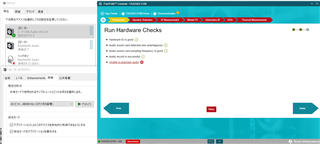

我在 SALB2上运行 TAS2563、但无法清除播放音频的硬件检查错误。 Win10声音测试期间,扬声器实际上没有声音。
我已经移除了 VDD2、IOVDD2和 VBAT2的跳线。  我们的 EVM 上有任何其他错误设置吗?

    如果在完成这些检查后您继续进行" IV 测量"、您是否能够听到线性调频脉冲并获得阻抗曲线的结果?
    PPC3在执行此步骤时有时会显示错误、这并不表示设置中存在问题。
    亚瑟

    实际上、即使弹出了播放错误、我也可以继续进行 IV 测量。
    但 IV 测量过程不稳定、存在三种现象。
    1. 完成测量并显示特征图。 这是罕见的情况,大多数情况是以下。
    2. 无法完成进程、无法中止、冻结 GUI。
    3. 未开始 IV 测量、显示消息"Device writs to LB2 Failed"
    TAS2563-SALB2 GUI 为何如此不稳定? 我应该优化哪个 PC 参数?
    我运行 TAS5766-SALB 原始版本的经验、当时 GUI 没有像这样不稳定。
    望月市
    您好、望月行:
    您能否对 PPC-EVM-MB 进行 IO 电压设置? IOVDD-I2C、VCC 可以是3.3V、IOVDD-I2S 应为1.8V VCC。 当 IOVDD 被选择为3.3V 时、有时我们会看到问题
    亚瑟
    您好 Arthur、
    宾果! 感谢您的明智见解。 现在、我们的 SALB2可以在1.8V IOVdd 设置下稳定工作。

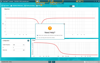

    1. 什么是 DEQ 功能、其目的是什么? 增益参数仅接受最小值数字、看起来像陷波滤波。 在 GUI"?"上 "帮助"按钮对我没有帮助。
    2. 如何在该 SA GUI 上应用 Smart EQ? 我找不到浴缸。 (通过 MIC 测量进行频率响应补偿)
    3. 偶然"调节轮"出现,但再也不会弹出。 在哪里可以打开"调谐轮"选项卡?
    望月市
    您好、望月行:
    1.本指南中的第2.12.2.2节对 DEQ https://www.ti.com/lit/an/slaa936a/slaa936a.pdf?做了很好的解释
    2.与一些较旧的设备不同,TAS2563不支持带麦克风测量功能的智能均衡器。 您可以使用 Room EQ 向导软件、帮助根据麦克风测量值创建 EQ 配置文件、然后手动输入 ppc3。  https://www.roomeqwizard.com/
    3.调谐轮应该悬停到屏幕左侧或锁定,这听起来像一个 bug。 如果重新启动 ppc3,是否仍然缺少滚轮?

    DEQ 功能看起来有助于降低现实扬声器盒的振动噪声。
    SLAA936A 调优指南中提供了几个 DEQ 参数、但 PPC3 DEQ 选项卡中未显示以下三个参数。
    我们如何输入这些参数?
    • 峰值增益阈值(dB):限制器的增益阈值、低于该阈值将启用增益压缩机。
    • 峰值增益压缩:压缩区域中的压缩比。
    • 峰值 Alpha (ms):DEQ 的释放时间

    为了简单起见、我认为在 DEQ 的这个实例中有些参数可能是硬编码的。 我将与算法团队就这一点进行核实。
    亚瑟
    您好、望月行:
    在这种 DEQ 实例中、峰值增益阈值将是"峰值增益"参数。 和压缩比无法编辑。
    在该 DEQ 的中心频率下、可以将其视为限制器。 对于-12dB 的峰值增益、任何信号都将衰减至-12dBFS
