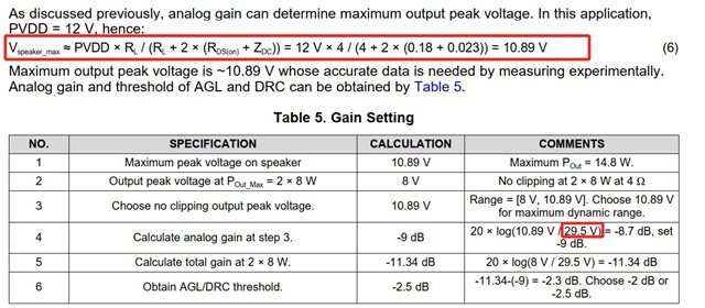

在文档  SLAA894–2019年5月的第11页中、
该示例使用了29.5V 计算模拟增益、
在该示例中、我们得到的模拟增益为-9dB。
我的条件:
我们的目标是获得最大无削波输出、使用29.5V 计算并 获得-9dB 模拟增益、
如果29.5V 增加了-9dB 增益、则最大无削波输出应为10.89V、这 是毫无疑问的。
但现在,我们使用了12V PVDD,在这种情况下,应该将-9dB 添加到输出,也就是说,
在这种情况下、最大输出电压应小于12V、如果我们增加-9dB、输出将小于10.89V。
为什么要使用29.5V 而不是12V 的测量? 实际上、使用了29.5V、我们无法获得10.89V。

    29.5V 是器件的最大可能峰值输出、您可以将此值视为器件的原始增益、与 PVDD 电压无关。 Set -9dB 将始终获得大约10.4V 的峰值电压、如果 PVDD 低于10.4V、则会发生削波。

    当设置-9dB 模拟增益、并保证信号路径中没有其他衰减(提供最大数字输入0dBFS、在 EQ、DRC、AGL 等所有功能中旁路或设置0dB、还能保证 PVDD 大于10.4V)、 然后您将得到输出电压、峰值为10.4V。
    在第4步之前的数据表示例中、就是我们已经讨论过的最大输出电压。
    第5步和第6步是实际使用条件、仅需8W 的最大功率、并不需要使用到10.4V 的峰值电压。 则可以在 AGL/DRC 处增加额外的-2.5dB。
    在示例中、使用12V 作为 PVDD、并在第4步--9dB 模拟增益之前、您是否可以使用 AP 来测试10.4V 输出? 我不这么认为

    在调优指南(SLAA894–2019年5月)第11页中、
    在步骤4 - 9dB 模拟增益之前使用12V 作为 PVDD、您是否可以使用 AP 来测试10.4V 输出?

     是的、没有问题。 数据表还提到了最大增益设置为29.5V/DAC FS。 没有必要提供有关它的错误信息、对吧?
     您可以在此处提供 AP 设置和测试结果的屏幕截图。 如果正如前面所提到的、你在输出上获得3.8Vrms、那么它恰好在预期值的一半下是相似的。 通常情况下、如果数据发生1位移位、最终结果仅为预期结果的一半。

    29.5V/PVDD 意味着当输入1fs 正弦时、输出应该为29.5V、但在采样中、FS 为12V、为什么要使用29.5V 作为最大刻度电压?
    12V VDD、-9dB 模拟增益、如何获得 10.89V 输出? 请提供方法。 谢谢。

    29.5V/SIN
    FS 意味着输入1fs 时、输出应为29.5V。
    当模拟增益=0dBFS、数字增益=0dBFS、输入=0dBFS 时、输出的峰值为29.5V 峰值(20.9VRMS)。
    输出幅度与 PVDD 无关。 如果输出振幅超过 PVDD、它将削波。
      ^、如果模拟增益=0dBFS、数字增益=0dBFS、输入=-9dBFS、则输出峰值等于10 μ V (-9/20)* 29.5=10.5Vpeak。
       ^、如果模拟增益=-9dBFS、数字增益= 0dBFS、输入= 0dBFS、则输出峰值等于10 μ V (-9/20)* 29.5=10.5Vpeak。

     29.5是 TAS5805M 的默认增益、放大器的增益与 PVDD 电压无关。 我们应该从默认增益值开始计算。
     当然、在由12V 电源供电时、输出将在12V 处削波。 但是 在12V 波形上削波 与典型的 12V 峰值正弦波 。 如下图所示。 默认 TAS5805M 设置将生成左侧波形。 您需要从29.5V 开始计算、并提供如示例所示的-9dB 模拟增益、最后获得右侧波形。
