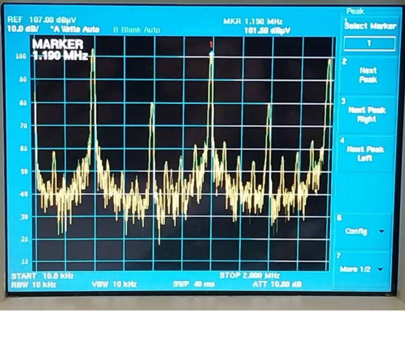

我们发现  TPA3118D2-Q1在某些频率下的噪声可能无法通过 EMI 测试。
是否有任何可以调整的方法来避免这种噪声或降低噪声? 谢谢!

     从照片的角度来看,这是一个很难确定峰值的频率的问题。 您可以首先检查峰值频率是否与 TPA3118 PWM 相同、还是高次谐波。

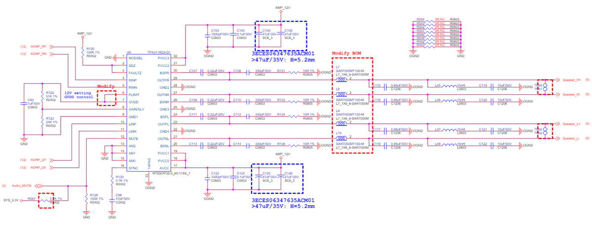

     如果可以、可以考虑使用更强的 LC 滤波器、例如使用1uF 而不是0.68uF。
    Shadow、
    从左到右为 396.06KHz/794.06KHz/ 1.192MHz / 1.588MHz / 1.984Mhz。

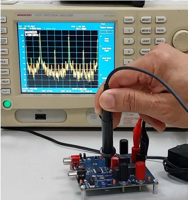

    我们还发现、  在 EVM 上400kHz 谐波噪声上也是一样的噪声。
    我们已尝试使用 1uF 而不是0.68uF、但这会导致无输出。
    对此还有其他建议吗?

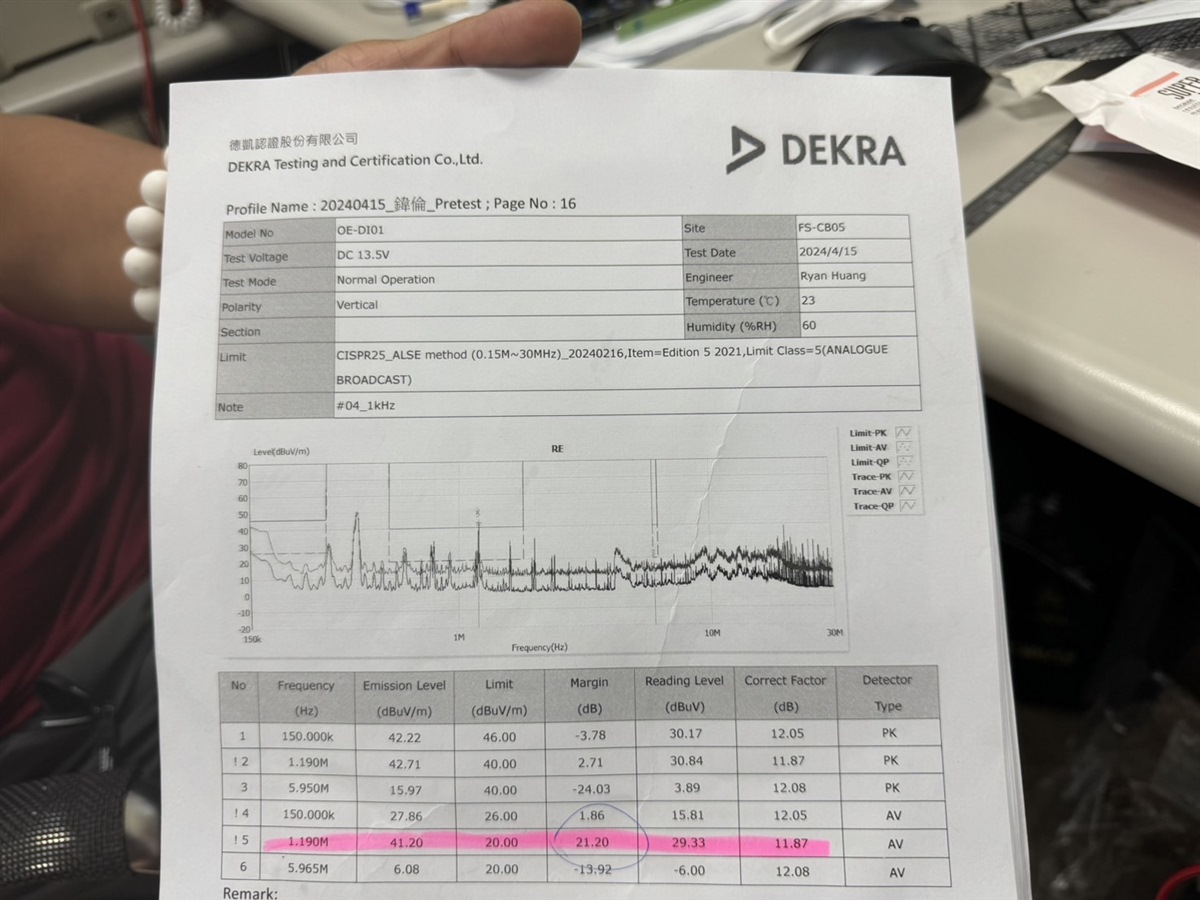

    EMI 测试针对汽车而言是 CISPR25、您可以看到测试结果在1.2MHz 下超过21dB、似乎是 TPA3118削波噪声。
    是否可以添加缓冲器或其他器件来降低 EMI?

     它实际上与 PWM 直接相关。
     它仍然可以增强滤波器、是最直接的解决方案。 还可以考虑 在其电感器和 PCB 连接器之间添加屏蔽层、或直接使用屏蔽式电感器。
     缓冲器对于这个低频不会有太大帮助、通常适用于高于100MHz 的频率。
