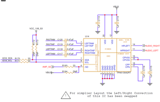

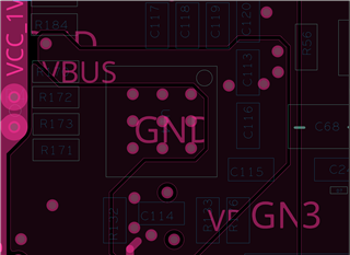

    • 至少共享放大器部分的原理图和 PCB 布局。 [请查看所附的照片。]

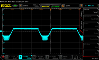

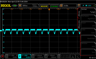

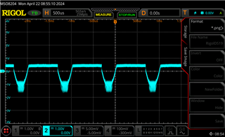

    • 共享测试捕获、例如不同频率和振幅下的输出波形。 [请查看所附的照片。]

    PCB 原理图和布局:

    • 输出波形捕获结果似乎只是重新生成信号负侧的一部分。 您是否在未连接负载的情况下捕获这些信息? 负载连接或断开是否有区别?
    • 在 PCB 布局中、R133似乎连接在了左右输出端。 这实际上是否已连接?

    • 输出波形捕获结果似乎只是重新生成信号负侧的一部分。 您是否在未连接负载的情况下捕获这些信息? 负载连接或断开是否有区别? [我们在有负载和无负载(47欧姆负载)的情况下进行了测试、结果发现输出无差异。]
    • 在 PCB 布局中、R133似乎连接在了左右输出端。 这实际上是否已连接? [R133被考虑用于单声道开发、但它未连接到电路板上。]
