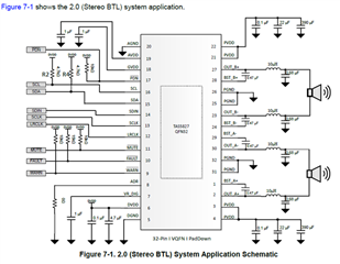

您好、TI 团队、
请帮助确认自举电容器的正确值、因为在 TAS5825P 应用手册中 TI 建议使用0.22uF、但在应用电路中建议使用0.47uF。 在 TAS5827应用电路中为0.47 μ F。
以及如何为自举选择可信赖的电容?
    您好、Will
    tas5825p 是我们的较旧器件。
    0.47uF 和0.22uF 都可以用于 BST 电容器。 但主要的一点是、它的直流偏置应该是稳定的。
    在0.22uF 负载下、有时其直流偏置较大、这就是我们建议使用0.47uF 以保持足够变化的原因、即使施加直流电压也不会降至0.22uF 以下
    请参阅我们的 EVM 作为参考。
    塔克
    杰西
    您好、Jesse、您的意思是 在电容器上施加直流电压后、电容会改变额定值较小的 tahn?
    您好、Will
     是的、您可以尝试搜索电容器直流偏置、或查看下面的链接以了解更多信息。
