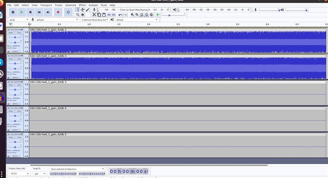

    根据建议值修改电容器并连接 micbias vol 后、通道增益调整变得更加明显。 仅仅因为通道增益调整到7dB 以上、就不会有信号损失。 但发生了非常奇怪的事情。 两个芯片都离开了 CH1和 CH2。 最近有声音、其他频道根本没有信号、如附件图片所示。
    大家好、Gareth:
    • 您能否确认在 TDM 模式下配置 SDOUT、并为具有正确时隙的6个通道设置 ASI 输出?
      • 设备可能处于 I2S 模式、或者如果通过 Audacity 进行录制、则一次最多可使用两个通道。
    • 您还能确认时钟信号并提供更新的寄存器转储吗?
    你好,Daveon

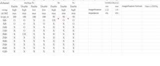

    再次确认。 客户意外将 ASI_format 设置为 I2S。 它已更正为 TDM 模式。 改回 TDM 后、在调整通道增益时、会出现随机通道超过20dB 后无法录制声音的情况。 如果继续向上调节 dB、则会发生所有通道都无法录制声音的情况。 Execl 文件中有记录。 变化的值​​包括 MICBIAS 使能/禁用、高摆幅/低摆幅、0dB-42dB、请参阅附件、

    大家好、Gareth:
    您的输入信号为1.1Vpp ≅0.38Vrms ≅-14.4dB。 施加大于14.4dB 的增益将在低摆幅模式下削波输入信号。 此外、由微偏置连接确定的信号的直流共模必须小于4.2V 差分和2.1V 单端。 当处于低摆幅模式时、请确保不超过这些条件。
    对于高摆幅模式、如果目标是提供满量程信号、则该直流共模电压应为7.1V。 以下是高摆幅模式需要满足的更多条件:
    客户可能需要增加 MICBIAS 电平以支持高摆幅模式。
    你好,Daveon
    可以尝试用信号发生器代替麦克风的角色、输出100mV 500Hz、如下表所示:微偏置增加到9V 后、接收通道变差、甚至0dB 会引起问题。
    如果信号为0.1V、那么合适的偏置值是多少?
