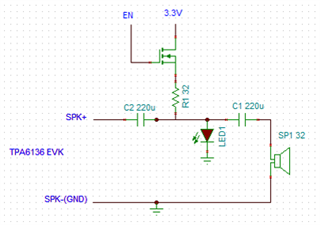

客户使用  TPA613 2 A2EVM2以驱动至低于器件并发现 POP 噪声和电流噪声。
是否有任何意见可以帮助消除该噪声? 谢谢!

    尊敬的 Jeff:
    爆裂噪音  可能发生  为高电平或低电平状态。 这会导致扬声器路径受到干扰。
    您是否提供有关如何降低杂音的建议?

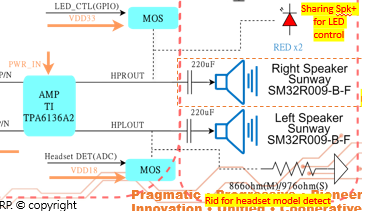

    如果您移除此附加 LED 控制电路、器件运行是否正常? 这基本上会将放大器的输出端短接至 VDD、这反过来将改变输出端交流耦合电容器的充电/放电序列、这很可能会导致噗噗声噪声。

    是的、拆除 LED 控制电路工作正常。 我们曾尝试在输出中添加一个电容器、尽管不再有噪声、但仍然有噼啪声、以及信号质量下降。

    感谢您的帮助。 另外、您能否通过图表说明由于在输出端添加直流而导致失真的原因?

    我真的不知道这是什么类型的失真、您有任何我们可以检查的波形吗? 这可能是由于电路中的 R 和 C 引起的振荡?

    LED 的目的是使亮度与音频内容同步? 也许您必须将信号引入高输入阻抗缓冲器、然后再施加直流电。
