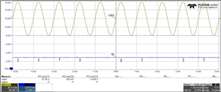

您好、团队成员:
我们将 TPA3255用于我们的240W 输出应用。
我们目前正在评估评估板上负载为4欧姆时的性能、我们发现、一旦输出电压达到27-28V、削波警告就会以低占空比开始、即不再持续开启。 此外、如果输出电压增加到31V 左右、则削波占空比将增加40%。
我们想了解为什么在电压达到~27V 阈值时会看到此削波。
由于故障较高、削波较低、根据数据表、它只能是过热警告。 为了检查相同情况、我们使用8欧姆的负载降低了输出负载、功率将会降低。 即使是在这种情况下、我们也观察到削波指示始于27V。 此外、即使在新电源开启后、如果输出为27V、也会立即开始削波。
我们想要了解它是如何被驱动的、因为削波从特定的电压开始、与评估板中的负载无关、甚至在新的上电之后也是如此。

    您好 Mayur:
    您将在脉冲 短暂的预削波时看到脉冲、如果您检查这些点的波形、可能会出现一个短暂的削波实例。  CLIP_OTW 脉冲在输出削波开始时开始、通常处于0.01%左右的 THD 电平、因此 CLIP_OTW 脉冲较窄、起始脉冲宽度为~500ns。
    路易斯
    您好、Luis:
    我们已经看到了输出完好无损、但在 CLIP_OTW 中可以看到脉冲的情况。
    您好,Mayur
     该  CLIP_OTW 不仅在电压削波时有效、在电流较大的情况下、CB3C 也有效。 根据您的描述、这很可能是由电流造成的。 另外在波形中、在 CLIP_OTW 工作区、输出具有清晰的纹波、CB3C 也可以正常工作。
     您的电路板上的 OC_ADJ 电阻器是多少? 您使用的负载电阻器值是多少? 或许我们要使用电流探头进行测试、检查波形是什么。
    Shadow、您好!
    我们将27k 用于 OC_ADJ。
    在负载方面、根据设计、它可在4欧姆负载时提供最大输出。  在4欧姆条件下进行测试时、我们观察到 CLIP_OTW 指示将为~27V。
    我们还检查了8欧姆负载时的情况、该情况下功率和电流会降低。 即使负载为8欧姆、我们也观察到~27V 时的 CLIP_OTW、这与预期不同。
    再添加一个图像、其中刚刚启动了 CLIP_OTW、并提供了一个干净的 O/P。
    您好,Mayur
     该器件的运行方式似乎确实是这样的。 如果测试 PWM 波形、您将发现当 CLIP_OTW 反应时、PWM 占空比发生变化、这与削波行为类似。 尽管 PVDD 裕度仍然非常大、但最大占空比似乎有严格的限制。
     但可悲的是,我没有发现任何材料留下了它。 让我看看更多的团队成员。
