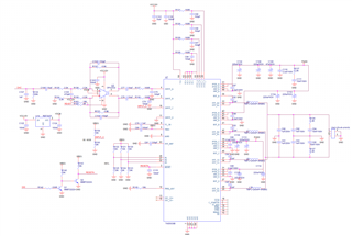

我的 TAS5630B 放大器无法 输出,问题是什么?

    请参阅下表、它可能有助于您调试可能发生的错误。
    塔克
    杰西
    SD= 0V
    OTW1=9V
    OTW2=9V
    VDD = 11.2V
    负载= 2Ω 或开路
    看起来没有 OLP 或 UVP、但状态显示 OLP 或 UVP。

    您可以尝试使用 LC 断开 OUTA 和 OUTA、c、d。
    让我们看看您是否可以测量 outa 和 outb、c、d 的 PWM 输出。
    塔克
    杰西
    I DISCONNECT OUTB/C/D,OUTA 为0v。

    没有 PWM 输出。
    这可能是因为芯片甚至没有开始工作。
    芯片是否可能损坏?
    您手头有 EVM 吗?
    您可以将其作为一个参考、以帮助进行调试。
    塔克
    杰西
    好的、我来看看芯片。
