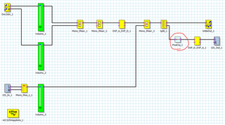

以前、您教我如何使用[I2S OUT]组件输出音频信号、并以大胆度对其进行监控。
TLV320AIC3254EVM-K:如何监控输出电平-音频论坛-音频- TI E2E 支持论坛
但是、我们需要在不使用外部工具 udacity 的情况下监控 LOL 终端的输出电平。
Q01:PurePath Studio 上是否有可监控输出电平的组件?
Q02:TLV320AIC3254上是否有可监控 LOL 终端输出电平的寄存器?
Q03:请告诉我是否有其他更好的方法来监控 LOL 输出的输出电平。
    尊敬的邵氏:
    在组件选择文件夹中、有一个名为"电平检测器"的文件夹。 在文件夹中、您可以通过将输出电平与信号路径并联来测量输出电平。
    J·麦克弗森
    杰夫,你好!
    感谢您的回答。
    我决定尝试使用[Level Detector ]中的[PeakSq]。
    [PeakSq]是输出[Alpha 值]的组件。
    ・如何检查此[Alpha 值]?
    ・是否可以使用工具[PurePath Studio]或[AIC3254CS]检查[Alpha Value]?
    我已连接[PeakSq]、如下所示。
    请告诉我是否有其他合适的连接方式。
    在"Basic DSP"下有一个称为"Probe"的组件。 该块会将输入值传递到要读回的系数存储器中。
    系数位置可在 Tools -> Component Interface Overview 中找到、如下所示。 在该示例中、可以在第44页的寄存器44中找到探测器数据。
    J·麦克弗森
