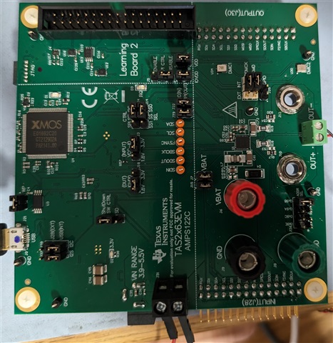

我们在使用 TAS2X63EVM 已有几个月、设法获得适用于我们的生产设计的配置文件。  我们额外购买了3个 TAS2X63EVM 并将配置文件加载到其中每个 EVM、其中2个新的 EVM 无法正常工作、第三个 EVM 可以正常工作。  在我只是发回两个不起作用的东西之前、我想知道是否有其他东西、我应该检查才能解决这个问题。
    其他细节、我确认了3个 EVM 中的每个 EVM 的跳线设置均处于相同状态。  我还使用同一台笔记本电脑执行所有这些测试。  每次开始测试时、我都会关闭 PPC3、并对每个设备执行相同的步骤以减少操作员出错的几率。

    尊敬的 Edwin:
    另请分享
    • 这张 EVM 照片、用于仔细检查跳线设置

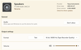

    • EVM 的 Windows 声音设置的捕获、它是否设置为24位48kHz 采样率? 您可以尝试在48kHz 和44.1kHz 之间切换。
    输入时钟似乎存在问题、之后由于时钟错误而禁用器件。

    这是目标平台使用的音频设置、但我尝试了许多不同的设置、没有听到任何声音。
    尊敬的 Edwin:
    我注意到采样率设置为16kHz、如果您手头有示波器、可能值得在上电后立即检查 FSYNC 时钟频率、并在尝试播放音频后检查时钟频率是否发生变化、我猜测此时 FSYNC 会发生变化、从而触发时钟错误。 如果可以这样做、则应根据上电后看到的 FSYNC 频率使用采样率配置。 EVM 本身无法针对不同的采样率进行配置、但 TAS2563可以针对不同的采样率进行配置、您必须将外部音频源连接到 J28。
