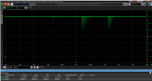

嗨、团队:
现在、我们要确认 TAS5411的 PVDD 电源设计是否满足要求。
:扬声器规格和电源要求 T Ü V S Ü D
  • 扬声器额定功率:2W
  • 扬声器最大功率:7.5W
  • 扬声器阻抗:4欧姆

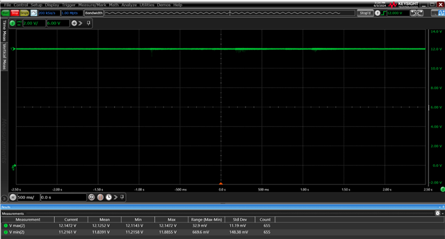

我们在四种情况下测试了 PVDD 的波形(仅更改增益和 SpeakerGuard、播放相同的音乐):
我的问题: 如何设置 GAIN 和 SpeakerGuard、以测试 PVDD 电源在满足扬声器电源时是否正常?
1.增益设为36DB、 SpeakerGuard 设为14V、 PVDD 降至8.9V (PVDD 的正常电源电压为12V)。
2. 增益设置为36DB、 SpeakerGuard 设置为8.4V、 PVDD 降至8V
3、 增益设为36DB、 SpeakerGuard 设为 7V、 PVDD 降至 11.2V、PVDD 压降相对较小
4. 增益设置为32dB、 SpeakerGuard 设置为14V、 PVDD 上无压降

    PVDD 纹波是由 PVDD 电源电容器和电源输出导致的。  我没有在任何图形上看到输出功率、因此我无法为您提供太多帮助。  我可以使用您的规格来帮助您。
    4欧姆时扬声器的最大功率为7.5W、即7.75Vp 信号。  我会将扬声器防护装置设置为7V、以便不会接近最大功率。  PVDD 需要超过7Vdc。  我建议最小直流电压为8Vdc。

    谢谢、我们的电源芯片为 TPS61378QWRTERQ1、原理图如下:
    借助当前设计、我们可以实现的最大增益和扬声器输出功率是多少?
    Joey、
    电源表示它限制为1A 负载。  这将限制流向负载的电流。  如果您可以将最大1A 推至负载、则4欧姆负载将得到4W。
