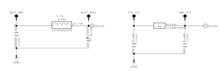

图1显示了 TPA6304QDDVRQ1的电流输入电路、AMP 由一个4.7μH 电感器供电。 播放127Hz 音频时、电感器(示波器的交流模式)前后的电压分别如图2和图3所示。
Q1:在测试 TPA6304QDDVRQ1时发现、当输出播放任意频率的音频时、该频率为2×的频率将叠加在 AMP 输入上。 输入频率=输出频率的2倍时、为什么会出现这种现象?
Q2:《TPA6304用户指南》使用了150nH 输入电感器、我的演示板还配备了4.7μH 电感器。 我不知道电感器是否已修改。 建议的电感器和电容器组合是多少?
    您好、Alan:
    1. 您在电源上看到的信号对于正在向负载播放的正弦波形是正常的。  该值应是负载波形频率的两倍。  H 桥输出将从电源汲取波形的每一半电流、从而以两倍的频率消耗电流、并以两倍的频率显示为电压纹波。
    2. 我们发现、串联谐振频率(SRF)高于200MHz 的150nH 电感器有助于满足汽车 EMC 要求
